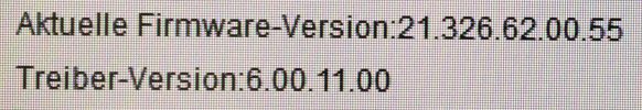

Selbst habe ich einen "Telekom Speedstick LTE V" aka E3372-153 Stick an einer FritzBox 7590 mit Firmware 7.25. Hier funktioniert leider nur das 4G LTE Internet. Eine Mobilfunknummer kann nicht (wie beim W1208 in der FritzBox unter Internet > Mobilfunk) eingetragen werden. Gibt es hier eine Möglichkeit dies dennoch umzusetzen?
E3372-153 Details:
