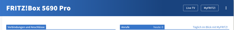

Übersichtsseite ist ein wenig geschrumpft :-) - Eda, Browserfehler - cache geleert, sieht wieder normal aus :-)
