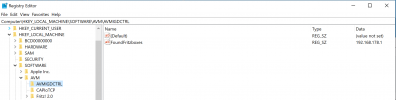

am Schluss ggf. noch die COMMON-ISDN-API Fehlermeldung wegmachen:
Ach ja! Folgender Registry Eintrag ist noch hilfreich:
Windows Registry Editor Version 5.00
[HKEY_LOCAL_MACHINE\SOFTWARE\AVM\AVMIGDCTRL]
"FoundFritzboxes"="192.168.178.1"
[HKEY_LOCAL_MACHINE\SOFTWARE\AVM\AVMIGDCTRL\192.168.178.1]
"Description"="Beschreibung der Box"
[HKEY_LOCAL_MACHINE\SOFTWARE\WOW6432Node\AVM\AVMIGDCTRL]
[HKEY_LOCAL_MACHINE\SOFTWARE\WOW6432Node\AVM\AVMIGDCTRL\192.168.178.1]
Viel Glück!
vllt bin ich einfach nur doof....kannste bitte mal einen Screenshot zum Beitrag 196 für die beiden "fertigen" Einträge / Untereinträge zeigen? - DANN weiß ich, was ich wie editieren muß...
Danke!

Bei 64 Bit Windows ist der Pfad einanderer:
Computer\HKEY_LOCAL_MACHINE\SOFTWARE\WOW6432Node\AVM\AVMIGDCTRL
